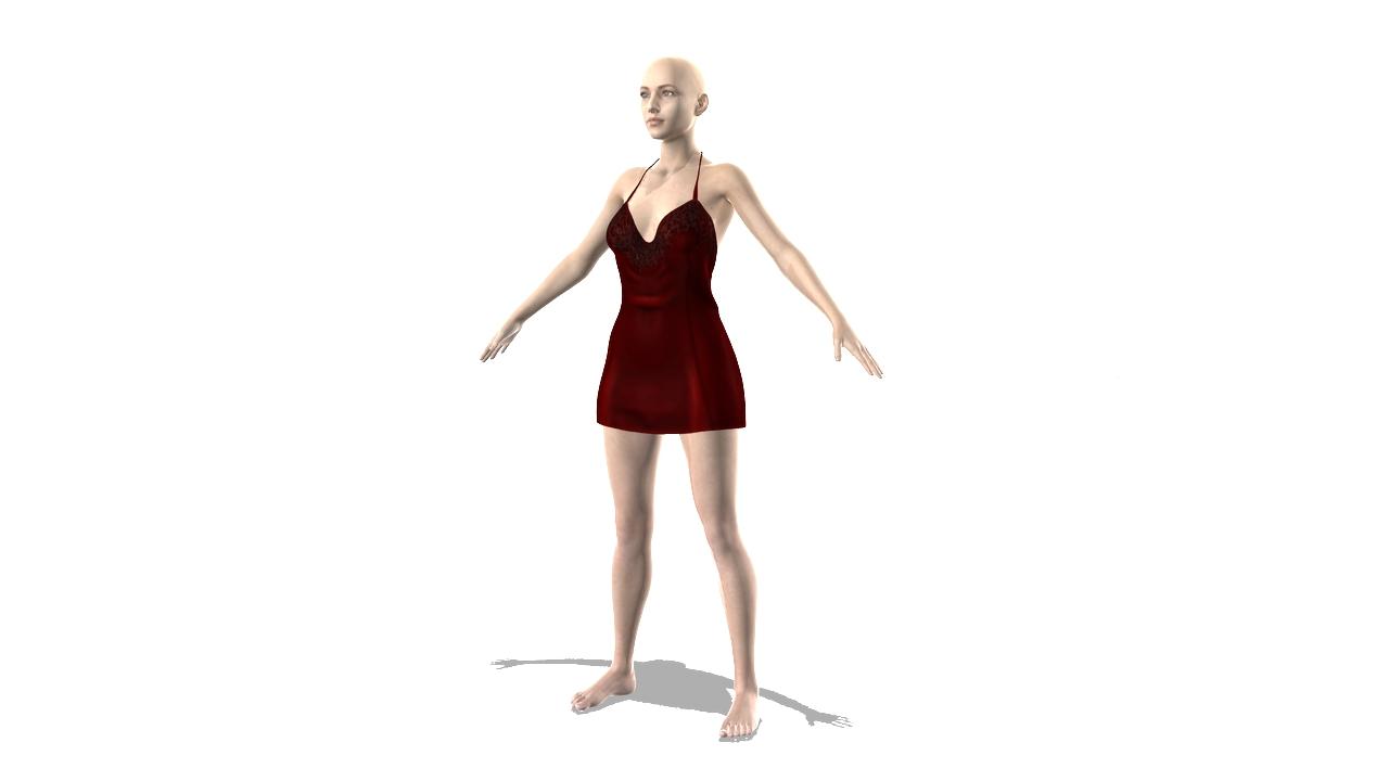

    Quello è facile, Crios? surprise Ottieni una marea di deformazioni facendo così...
    Il primo passo è quello di applicare lo scheletro/budella a G1 utilizzando il Clone di V4 applicato al modello (devi andare nelle opzioni e attivare i parametri nascosti). Questo ti consentirà di avere lo scheletro/budella applicati con la forma giusta. Ora, verifica che non ci siano troppe deformazioni riducendo il valore del Clone gradualmente, se è accettabile vai al passo successivo.
    UnFitta lo scheletro/budella e cancella G1, poi carica G8 e applica il Clone di G1 come hai fatto prima, ed esattamente come prima verifica eventuali deformazioni riducendo il valore del Clone. Se ancora una volta le deformazioni sono accettabili, salva come Asset il nuovo scheletro/budella appena applicati.
    Un test parecchio valido di totale funzionalità è quello di applicare un morph estremo a G8 per vedere se lo scheletro segue correttamente le varie parti del corpo. Nel caso si possono creare dei morph correttivi da applicare.
    Nel caso le deformazioni non siano accettabili, bisogna fare un passo extra o anche due, a seconda della precisione che desideri ottenere. Se volete sapere, chiedete. cool

    Ma perchè G8 ha di base il clone di G1? Se lo avesse potrebbe indossare i vestiti di G1 senza problemi, cosa che di base non può fare.

    Grazie alle mie portentose arti maGGiche, ecco G8 che indossa senza problemi un abito G1. surprise
    Non ricordo di aver acquistato alcun pacchetto per fare una cosa del genere, per cui dovrebbe essere nativo. Se poi tu non ce l'hai non so... Io ho una installazione mai aggiornata di G8.
