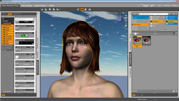

    1. Selektion der Oberfläche (zweites Bild im Anhang)
    Zunächst muß die Oberfläche (hier die Haare) mit dem Oberflächen-Bearbeitungstool ausgewählt werden. Hier sollen ja die Eigenschaften dieser Oberfläche angepaßt werden.

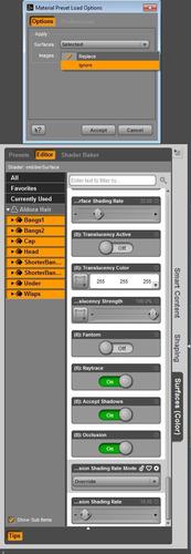

    2. Hinzufügen von Eigenschaften des ÜberSurface Shaders (erstes Bild im Anhang)
    Jetzt muß aus dem Content das ÜberSurface Shader Preset von omnifreaker ausgewählt werden. Wichtig ist es, die "Strg"-Taste gedrückt zu halten, wenn man das Symbol der "ÜberSurface Base" mit Doppelklick anwählt.
    Daraufhin öffnet sich ein Dialog für die "Material Preset Load Options". Hier muß für das Image die Auswahl auf "Ignore" gestellt werden. Den Dialog mit "Accept" abschließen.

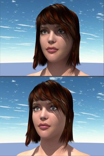

    3. Einstellen der individuellen Occlusion-Behandlung
    Als Folge ändern sich die Eigenschaften im Oberflächen-Editor. Speziell wurden Felder zur Einstellung der Occlusion-Behandlung hinzugefügt. Es kann vorkommen, daß Einstellungen für Bump / Displacement oder andere verändert werden. Dies muß man dann ggf. manuell korrigieren.
    Hier hat man jetzt die Möglichkeit, entweder die Occlusion (Schattenwurf bezogen auf das Ambient-/Füllicht) generell auszuschalten oder die Samplerate individuell einzustellen. Für letztere Möglichkeit muß die Auswahl "Occlusion Shading Rate Mode" auf "Override" gesetzt werden.
    Im Anhang habe ich zwei Bilder dazu eingestellt.
    Oben: normale Occlusion.
    Unten: Occlusion ausgeschaltet.
    Die Verkürzung der Renderzeit ist enorm. Mit Occlusion waren es 26 Minuten für diese Bild im progressive Render, während das untere Bild gerade kurz über 5 Minuten dauerte.
    Eine Veränderung der Occlusion Samples alleine brachte keine messbaren Geschwindigkeitsvorteile. Egal ob ich die Rate kleiner 1 hatte, oder auf etwa 20 oder bei 100.
